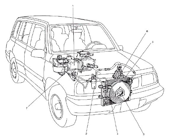

Isto é o principio básico de um sistema de AC
1- Unidade de resfriamento (válvula de expansão, evaporador)
2- Filtro Secador
3- Motor do ventilador de refrigeração
4- Condensador
5- Embreagem magnética
6- Compressor
7- Motor do ventilador
Mais detalhadamente:
http://cespelarcond.blogspot.pt/2012_06_01_archive.html
é uma boa leitura para que precisa de saber como funciona um sistema de AC num carro.
O mais fácil é arranjar um conjunto completo para um 306.
Assim não tens qualquer duvida do que montar.
